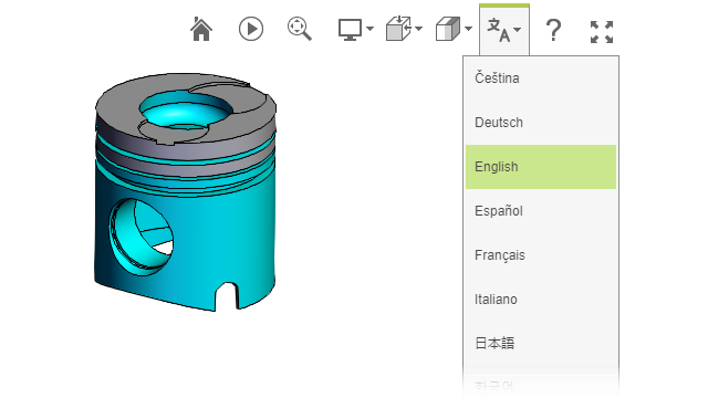

Para usar uma versão traduzida do eDrawings Web HTML:
  1. No eDrawings, clique em Arquivo > Salvar como.
  2. Na caixa de diálogo, em Salvar como tipo, selecione Arquivos eDrawings HTML Web do eDrawings (*.html).
  3. Clique duas vezes no arquivo que você salvou.
  4. No HTML do eDrawings Web, clique em Idiomas e selecione um idioma.
