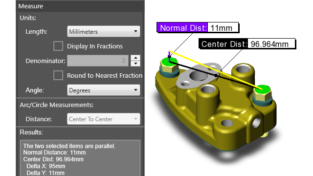

Quando você mede duas entidades paralelas, a distância normal é exibida na área de gráficos. Anteriormente, a distância era exibida somente no painel Medição.
Distância normal é a distância de uma linha perpendicular às entidades paralelas. Com a distância exibida na área de gráficos, você pode ver a medida diretamente no modelo em vez de olhar no painel Medição. Na imagem acima, a linha amarela é a projeção da entidade quando as duas entidades paralelas são deslocadas para criar a linha de distância normal, que é roxa.
