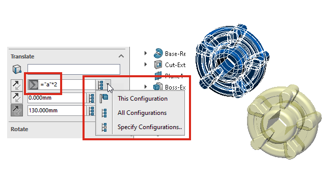

Quando você usa o comando Mover/Copiar corpo, pode controlar os valores de Translação e Rotação com equações. Você pode adicionar essas equações a uma tabela de projeto e controlá-las por ali. Você pode clicar duas vezes nas dimensões na área de gráficos e especificá-las usando a caixa de diálogo Modificar.
Em Rotação, você pode selecionar o Rotação angular de Euler e especificar valores para Guinada (lado a lado), Inclinação (cima-baixo) e Rolagem (torção). Esse método fornece a mesma rotação resultante, independentemente da ordem em que você especifica esses valores.
Se os modelos tiverem configurações, você pode especificar as configurações às quais as dimensões se aplicam para Translação e Rotação quando seleciona Método Euler de dimensões angulares.
