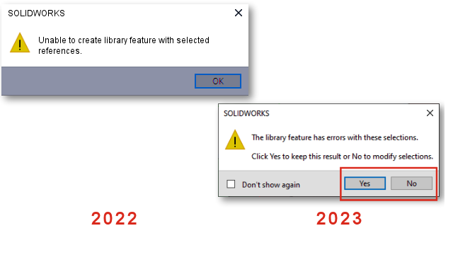

Ao inserir um recurso de biblioteca em um modelo e receber mensagens de erro, você pode guardar os resultados para visualizar e reparar manualmente os erros.
Na mensagem de aviso, clique em Sim para guardar os resultados. Na árvore de projeto do FeatureManager®, você pode reparar manualmente o recurso de biblioteca ou clicar em Desfazer para removê-lo. Se você clicar em Não na mensagem de aviso, no PropertyManager Recurso de biblioteca, poderá modificar as seleções ou clicar em para restaurar a árvore de projeto do FeatureManager sem o recurso de biblioteca.
Antes, a mensagem de aviso impedia que você inserisse recursos de biblioteca que geravam erros.
