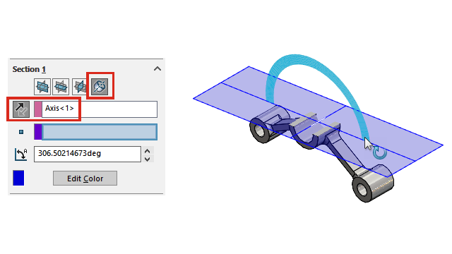

Vista de seção pelo eixo
Você pode definir uma vista de seção através de um eixo sem restringi-la a um ponto secundário, como um vértice. Antes, uma seleção secundária era obrigatória. Ao clicar em Plano sobre eixo , você pode clicar em Inverter direção da seção para inverter a vista de seção no plano criado.
