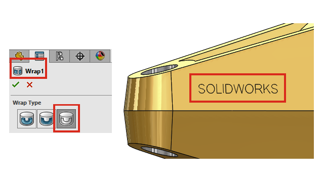

Fontes de linha única para recursos de quebra
Você pode criar recursos de quebra a partir de esboços que usam fontes de linha única quando seleciona Traçar para Tipo de quebra no PropertyManager Quebra. Anteriormente, os recursos de quebra não eram compatíveis com fontes de linha única.
Fontes de linha única também são chamadas de fontes stick. Essa funcionalidade é particularmente útil para usuários que desejam gravar fontes stick em peças.
Se o texto ou os caracteres não forem exibidos corretamente, é provável que você esteja usando uma fonte de linha única não autêntica. Para verificar a fonte, dissolva o texto do esboço e revise as entidades de texto.
