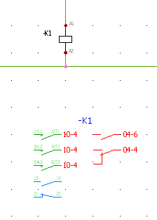

Níveis de referências cruzadas
Há vários níveis de referências cruzadas de acordo com o padrão utilizado e o tipo de símbolo. Os parâmetros do símbolo definem o nível de referências cruzadas.
  • Pai na linha gera automaticamente um bloco, incluindo a representação gráfica dos circuitos e informações de localização (desenho / coluna).
  • Pai na tabela gera automaticamente um bloco, incluindo a representação gráfica dos circuitos e informações de localização (desenho / coluna) no Pai.
  • Símbolos filho propaga as informações de referências cruzadas na forma de texto no atributo #CROSS_REF para o símbolo.
  • Mesmo nível propaga as informações de referências cruzadas na forma de texto no atributo #CROSS_REF para o símbolo.
  • Sem não gera referências cruzadas.
  • Representação padrão gera automaticamente um bloco incluindo a representação gráfica dos circuitos e informações de localização (desenho/coluna) em Pai na tabela.
A tabela a seguir ilustra exemplos dos tipos de referências cruzadas:
Nome Exemplo
Pai na linha Disjuntor
Pai na tabela Bobina
Filho ou Mesmo nível Contato (filho) ou botão (Mesmo nível)
Sem (sem referências cruzadas) Alimentação
Representação padrão Símbolos ANSI padrão
