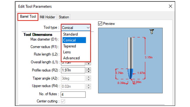

Можно определить инструменты гильзы для создания траекторий, в основном с целью проведения многоосевых операций окончательной обработки в SOLIDWORKS CAM и технологической базе данных. Преимущество использования инструментов гильзы заключается в том, что они увеличивают площадь контакта, что приводит к уменьшению шероховатости поверхности.
В диалоговом окне Параметры операций на вкладке Инструмент можно выбрать Стандарт, Коническая касательная, Под углом, Объектив или Дополнительно в качестве типа инструмента гильзы. Также можно определить профили для создания пользовательских инструментов гильзы.
