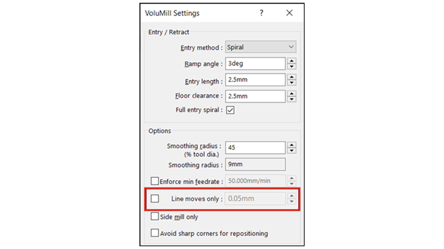

Параметр "Только линии" на траектории VoluMill
Можно разделить дуги, превышающие 90 градусов, на меньшие линии, используя параметр Только линии. Этот параметр доступен в диалоговом окне Настройки VoluMill в SOLIDWORKS CAM и технологической базе данных и применяется к 2,5- и 3-осевым траекториям VoluMill.
Для этого параметра можно указать отклонение. Это значение разделяет дуги на линейные перемещения.
Кроме того, при использовании шаблона с модулем VoluMill можно выбрать параметр Преобразовать быстрые перемещения в перемещения с быстрой подачей на вкладке F/S диалогового окна Параметры операций.
