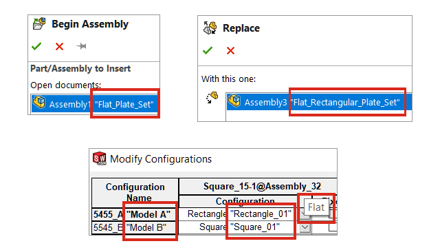

En el PropertyManager Insertar componente / Empezar ensamblaje, en Abrir documentos, el nombre del componente incluye la descripción del componente. En el PropertyManager Reemplazar, en Con esta, el nombre del componente incluye la descripción del componente.
En el cuadro de diálogo Modificar configuraciones y en el cuadro de diálogo Tabla de configuraciones, en Nombre de la configuración y Configuración, el nombre de la configuración incluye la descripción de la configuración. Puede pasar el cursor sobre el encabezado de una columna de parámetros para ver la descripción del componente.
