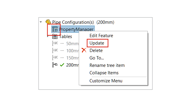

Para los modelos que tienen múltiples configuraciones creadas con un PropertyManager personalizado, el icono PropertyManager cambia a después de agregar, eliminar o cambiar el nombre de una configuración manualmente. La opción Actualizar aparece cuando hace clic con el botón derecho del ratón en PropertyManager.
Para actualizar un modelo con múltiples configuraciones:
  1. Abra un modelo con múltiples configuraciones creadas con un PropertyManager personalizado.
    Utilice Configuration Publisher para crear un PropertyManager personalizado.
  2. En la pestaña ConfigurationManager , agregue una configuración.
    El icono del PropertyManager pasa a ser .
  3. Haga clic con el botón derecho del ratón en PropertyManager y haga clic en Actualizar.
    Después de hacer clic en Actualizar, se abre la Tabla de diseño de Excel , se actualiza y se cierra. El icono del PropertyManager pasa a ser .
