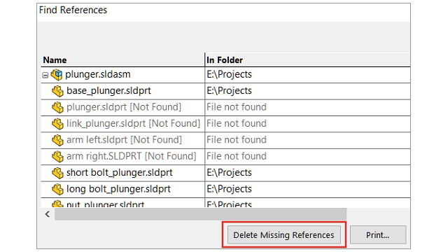

Para eliminar componentes faltantes:
  1. Abra un modelo al que le falten componentes.
  2. Haga clic en Archivo > Buscar Referencias.
    En el cuadro de diálogo, en En la carpeta, aparece Archivo no encontrado para los componentes que faltan.
  3. Haga clic en Suprimir las referencias que faltan.
    Se abre el cuadro de diálogo Confirmar eliminación.
    Si seleccionó previamente No volver a mostrar en el cuadro de diálogo Confirmar eliminación, el cuadro de diálogo no se abre y los componentes faltantes se eliminan al hacer clic en Suprimir las referencias que faltan.
    Para mostrar el cuadro de diálogo, haga clic en Herramientas > Opciones y, a continuación, en Mensajes/Errores/Advertencias, haga clic en Mensajes ignorados. Borre ¿Está seguro de que desea eliminar los siguientes elementos?
  4. En el cuadro de diálogo Confirmar eliminación, haga clic en Sí a todo para eliminar todos los componentes faltantes.
