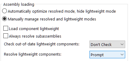

En el modo aligerado, SOLIDWORKS calcula más columnas de Visualización de ensamblajes sin configurar los componentes aligerados que se deben solucionar.
Si SOLIDWORKS no puede calcular el valor de una columna para un componente y selecciona Gestionar manualmente modos aligerados y solucionados y Solicitar para Solucionar componentes aligerados, SOLIDWORKS le solicitará que solucione el componente.
Para modificar estas opciones, haga clic en .
