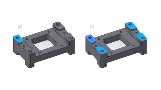

Edición de operaciones compuestas
Puede agregar o eliminar caras en una operación compuesta existente manteniendo las anotaciones.
Puede editar cilindros, taladros y planos compuestos.
Para editar operaciones compuestas:
  1. En DimXpertManager, haga clic con el botón derecho en la operación compuesta y, a continuación, haga clic en Editar operación.
  2. Seleccione las operaciones para agregarlas o quitarlas de la operación compuesta.
    • Para agregar una cara, seleccione una operación y haga clic en Aceptar.
    • Para eliminar una cara, haga clic con el botón derecho del ratón en una operación y seleccione Eliminar.
