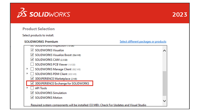

Instalación del complemento 3DEXPERIENCE Exchange
El complemento 3DEXPERIENCE Exchange se instala de forma predeterminada con la instalación.
El complemento 3DEXPERIENCE Exchange permite a los usuarios de SOLIDWORKS trabajar de forma segura con un paquete de contenido de una fuente de 3DEXPERIENCE, como SOLIDWORKS Connected o la aplicación Design with SOLIDWORKS. Los usuarios de SOLIDWORKS pueden abrir el paquete, modificar archivos y devolver el paquete de contenido de 3DEXPERIENCE sin problemas a la fuente de 3DEXPERIENCE.
Para activar el complemento, en SOLIDWORKS, haga clic en Herramientas > Complementos y en Otros complementos, seleccione 3DEXPERIENCE Exchange. Aparece 3DEXPERIENCE Exchange en el Panel de tareas.
