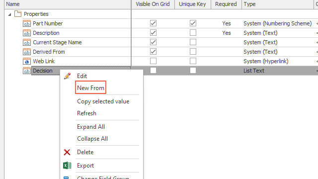

  3. Haga clic con el botón derecho del ratón en un campo y seleccione Nuevo desde.
