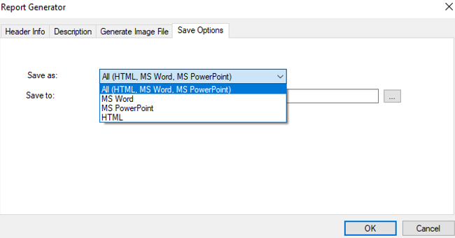

Las mejoras en la operación Informe incluyen:
  • Plantillas de informe de Microsoft Word actualizadas. Las plantillas de informe Clásico y Ligero de las versiones anteriores se reemplazan con una única plantilla con un aspecto más moderno.
  • Existen otros formatos disponibles para guardar un informe. Además de en Microsoft Word, puede guardar un informe como un documento de Microsoft PowerPoint o HTML. La opción predeterminada Todos (HTML, MS Word, MS PowerPoint) guarda el informe en los tres formatos.
