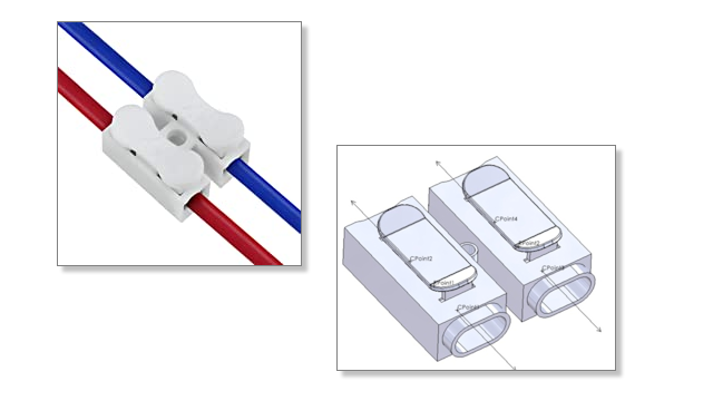

Un empalme complejo tiene varios circuitos a los que conecta cables o conductores.
Para conectar cables o conductores a un empalme complejo, debe insertar los CPoints y los RPoints si el cable cruza el empalme, correspondiente a los diferentes circuitos.
Puede utilizar empalmes complejos en un enrutamiento manual o en la lista de conexiones.
Los empalmes complejos no son compatibles con el aplanamiento.
