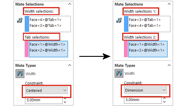

En el PropertyManager Relaciones de posición, las opciones de relación de posición de ancho Selecciones de ancho y Selecciones de pestaña ahora se llaman Selecciones de ancho 1 y Selecciones de ancho 2.
Puede seleccionar el conjunto de selección más pequeño en Selecciones de ancho 1 o Selecciones de ancho 2, y todos los tipos de restricción están disponibles. Anteriormente, las selecciones de pestaña tenían que tener la misma distancia o una distancia menor que la distancia entre las selecciones de ancho. Si las distancias son iguales, solo estará disponible el tipo de restricción Centrado.
En Selecciones de ancho 1, puede seleccionar una cara cilíndrica o un eje. Anteriormente, solo las selecciones de pestaña permitían una selección de cara cilíndrica o de eje.

  1. Abra un modelo con una relación de posición de ancho en la que los conjuntos de selección tengan tamaños diferentes.
    Por ejemplo, este modelo tiene una relación de posición de ancho existente entre dos piezas. La selección establecida para Selecciones de ancho 1 tiene una distancia menor que la selección establecida en Selecciones de ancho 2.
  2. Edite la relación de posición de ancho y seleccione Cota para el tipo de restricción.
