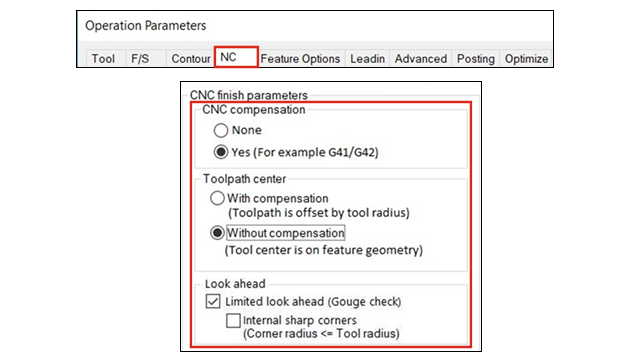

Giriş ve Çıkış hareketleri hesaplamaları, telafi edilen takım yolunda XY başlangıç ve bitiş noktalarının doğru bir şekilde temsil edilebilmesi için geliştirilmiştir.
SOLIDWORKS CAM, aynı XY başlangıç ve bitiş noktalarını korumanın yanı sıra, Girişler ve Çıkışlar için belirlediğiniz tüm yay hareketlerine alet yarıçapını otomatik olarak ekler.
Örneğin 3 mm yay Girişi olan 10 mm çaplı bir alet kullanıyorsanız hesaplanan Giriş yay değeri 8 mm olur. Takım yolu makine üzerinde telafi edildiğinde, ortaya çıkan hareket 3 mm'lik bir yay hareketi oluşturur. Diğer Giriş ve Çıkış hareketleri için Giriş ve Çıkış çizgi kesitlerinin uzunluğu ve açısı otomatik olarak ayarlanır.
