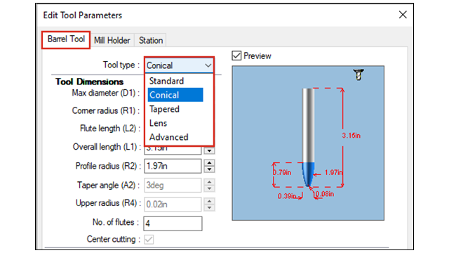

SOLIDWORKS CAM ve Teknoloji Veritabanı'ndaki çok eksenli ince işleme işlemleri için takım yolları oluşturmak üzere varil araçları tanımlayabilirsiniz. Varil araçlarını kullanmanın avantajı, daha geniş bir temas alanı sağlayarak daha iyi yüzey cilası sağlamasıdır.
İşlem Parametreleri iletişim kutusunda, Araç sekmesi altında, varil aracı türü olarak Standart, Konik Tanjant, Açılı, Lens veya Gelişmiş öğesini seçebilirsiniz. Özel varil araçları oluşturmak için profiller de tanımlayabilirsiniz.
