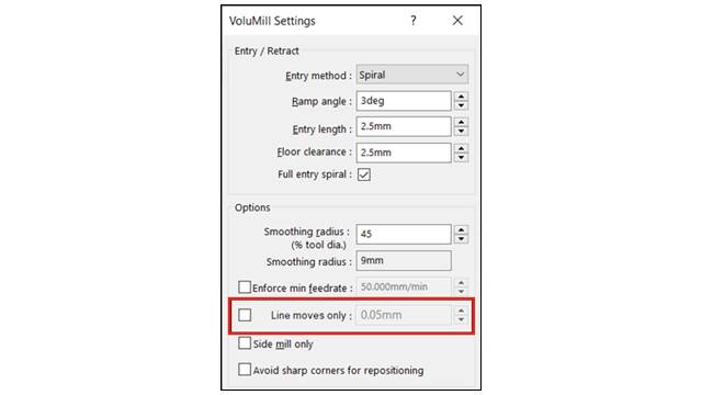

Yalnızca çizgiler seçeneğini kullanarak 90 dereceden büyük olan yayları daha küçük çizgilere ayırabilirsiniz. Bu seçenek SOLIDWORKS CAM ve Teknoloji Veritabanı'ndaki VoluMill Ayarları iletişim kutusunda bulunur ve 2,5 eksenli ve 3 eksenli VoluMill Takım Yolları için geçerlidir.
Bu seçenek için bir sapma belirleyebilirsiniz. Bu değer, yayları doğrusal hareketlere böler.
Ayrıca, VoluMill modüllü bir çoğaltma kullandığınızda, İşlem Parametreleri iletişim kutusunun F/S sekmesinden Hızlı hareketleri yüksek besleme hareketlerine dönüştür seçeneğini belirleyebilirsiniz.
