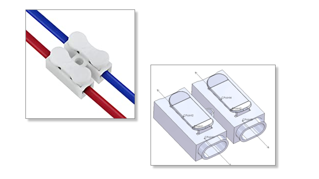

Karmaşık Splice'lar
Karmaşık bir splice, kabloları veya kablo iletkenlerini bağladığınız birden fazla devreye sahiptir.
Kabloları veya kablo iletkenlerini bir karmaşık splice'a bağlamak için farklı devrelere karşılık gelen kablo splice'ı geçiyorsa CNoktaları ve RNoktaları eklemeniz gerekir.
Bir manuel tesisatta veya Başlangıç-Bitiş listesini kullanarak karmaşık splice'lar kullanabilirsiniz.
Karmaşık splice'lar, düzleştirme işlemi için desteklenmez.
