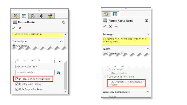

Tesisat yassılaştırma tasarımında yapılan geliştirmeler, daha yüksek kaliteli tesisat yassılaştırma teknik resimleri sağlar.
Geliştirmeler aşağıdaki öğelerle ilgilidir:
  • Otomatik Balonlama seçeneği, bağlantı elemanları ve kablolar için balonlara uygulanır
  • Bir bağlantı elemanı tablosunu değiştirdiğinizde, bu değişikliği mevcut tüm bağlantı elemanı tablolarına uygulayabilirsiniz
  • Tesisat Yassılaştırma Öğelerini Göster/Gizle komutu Elektrik araç çubuğunda bulunur
  • Tesisat Öğelerini Yassılaştır PropertyManager'ında, yassılaştırılmış tesisat teknik resminde bileşen için görüntülenen metni ayırmak için Üretici (bileşen adı) öğesini seçebilirsiniz
