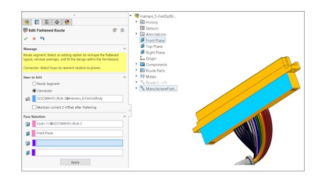

Düzleştirilmiş Tesisatlarda Bağlantı Elemanlarını Yeniden Yönlendirme Bağlantı elemanlarını, seçili bir düzleme paralel olacak şekilde yeniden yönlendirebilirsiniz. Düzleştirilmiş Tesisatı Düzenle PropertyManager'ında Yüzler ve Düzlemler alanında bir düzlem seçin. Bu, 3B Oryantasyonu Koru işlemini etkilemez. Ana başlıkTesisat Routing Library Manager Geliştirmeleri Karmaşık Splice'lar Bir Kablo Demeti Kesitinin Kesitini Görüntüleme Tesisat Yassılaştırma İyileştirmeleri
