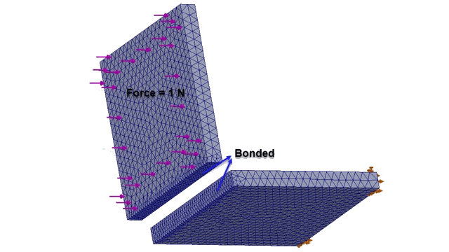

Geliştirilmiş bir yüzeyden yüzeye bağlama algoritması, birbirine dönük olmayan ve aralarında yansıtma alanı olmayan yüzler için birleşme etkileşimlerini uygular.
Aşağıdaki koşullar geçerli olursa bir çift yüz, bağlama için uygundur:
  • Yüzler arasındaki açı bir eşik değerinden küçüktür.
    Yüzler arasındaki açı eşik değerini aşıyorsa yüz çifti bağlama için uygun değildir.
  • Yüz çiftindeki en az bir yüz düz bir yüzdür (Yerel Etkileşimler PropertyManager'ında Set 1 veya Set 2 olarak seçilir).
    Çözümleyici, bağlamayı uygulamak için düz yüzü hedef yüz olarak kabul eder. Kaynak yüz düz veya eğimli olabilir.
Geliştirilmiş bağlama algoritması yüzeyden yüzeye formülüne uygulanır ve Yerel Etkileşimler PropertyManager'ını kullanarak tanımladığınız bağlama etkileşimi setleri için kullanılabilir. Şu etütler için geçerlidir: doğrusal statik, frekans, bükülme, doğrusal dinamik etütler ve ayrıca doğrusal statik etütlerle ilişkili yorulma ve tasarım etütleri.
