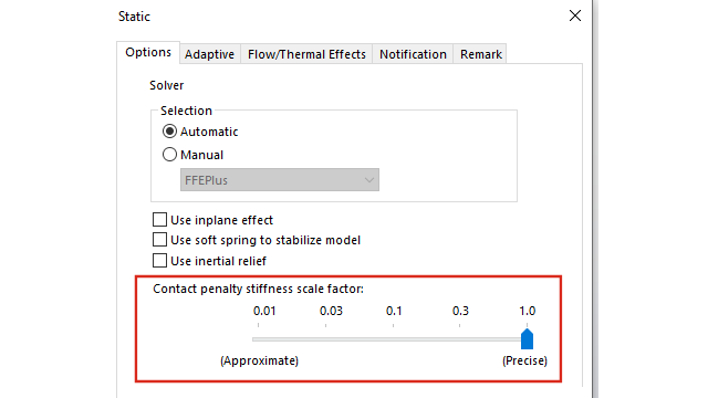

Doğrusal statik etütlerde kullanılan temas için ceza sertliği için bir ölçeklendirme faktörü belirleyebilirsiniz.
SOLIDWORKS Simulation, temas etkileşimleri olan doğrusal statik etütler için doğru bir çözüme ulaşmak amacıyla ceza sertliği için varsayılan 1,0 ölçeklendirme faktörünü kullanır. Ancak tasarım yinelemelerini ve bir modelin genel davranışını değerlendirmek üzere yaklaşık bir çözümü daha hızlı elde etmek için daha düşük bir ölçeklendirme faktörü seçebilirsiniz.
Etüt Özellikleri iletişim kutusunda, ceza sertliği için etüt düzeyinde ölçeklendirme faktörünü ayarlayabilirsiniz. Global düzeyde ayarlar için Simülasyon > Seçenekler > Varsayılan Seçenekler > Etkileşimler öğesini seçin.
