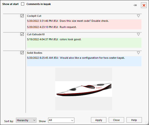

您能以 Post-It® 注释的方式将文字备注添加到 FeatureManager 设计树中的项目(装配体、零部件、特征以及草图)。您可以对文本应用字体样式,指定背景颜色,添加时间戳,以及插入图像或屏幕快照。您可以单击启动时显示以在下次打开文件时自动打开查看所有备注对话框中的备注。
| 1 |
粗体、斜体、下划线字体样式 |
4 |
插入图像或屏幕快照 |
| 2 |
背景颜色 |
5 |
开始时在查看所有备注对话框中显示备注 |
| 3 |
添加时间戳 |
添加第一条备注到文档时,即会在 FeatureManager 设计树中生成备注
文件夹。备注显示在备注文件夹和 FeatureManager 设计树中项目的工具提示里。
备注工具提示显示文本
<image>,表示完整备注包含图像。工具提示名称与
模型显示对话框中的
备注背景颜色部分的名称匹配。
