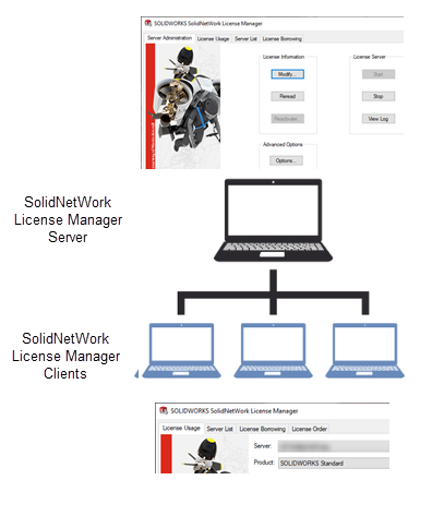

下图显示了典型的 SolidNetWork 许可安装:
此图说明:
- SolidNetWork 许可管理器软件仅可在许可管理器计算机上安装和激活。
- 许可客户端计算机没有安装额外的特定 SolidNetWork 软件。
