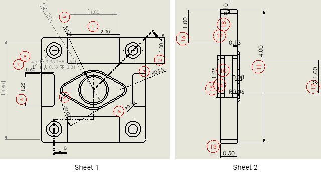

单独为工程图图纸创建零件序号
在多图纸工程图中,您可以指定要创建零件序号的图纸,而不是为工程图中的所有图纸创建零件序号。
创建检查项目 PropertyManager 中的图纸下选择包括全部,您也可以指定图纸。使用包括全部,将为整个工程图创建零件序号。当您选择图纸时,您可以在工程图中指定每个要在检查报告中创建零件序号的图纸。您也可以指定零件序号序列。您可以使用零件序号序列 工具,或通过在序列/起始值中输入零件序号序列,来定义零件序号序列。
如果您有两个或多个要连续创建零件序号的图纸,请在序列/起始值中选择从上一个图纸继续
