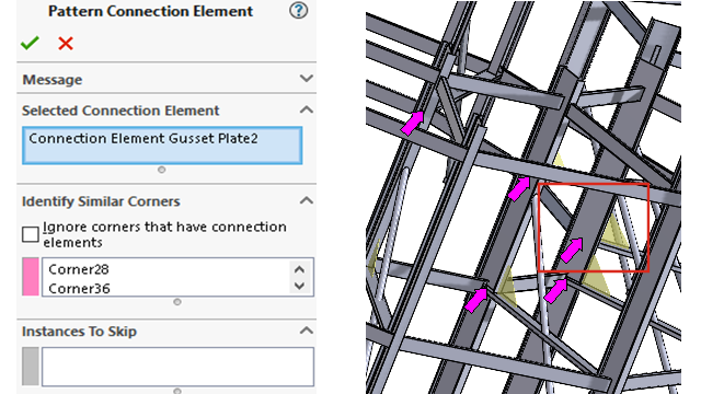

阵列连接元素 PropertyManager中,您可以插入一个位于相似边角的边角的连接元素。
要访问此 PropertyManager,请单击插入 > 结构系统 > 阵列连接
在图形区域中选择连接元素。类似边角以箭头突出显示,并且连接元素的预览显示在边角。
所选连接元素 显示所选连接元素的名称。
标识类似边角 列出可插入连接元素的类似边角。
您可以右键单击边角,然后选择跳过实例以排除连接元素。
忽略具有连接元素的边角 不包括带连接元素的边角。
要跳过的实例 列出使用跳过实例排除的边角。
