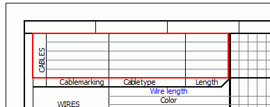

网格
该选项卡让您可以管理图纸上端子排的图形展示布局。
按照 DIN 标准绘制端子排需要特定的符号,该符号代表会呈现与该端子排相关的数据的网格。对话框的下半部分让您可以控制要使用的网格框以及与端子排相关联的图框。
| 名称 |
说明 |
| 网格框 |
符号数据库中提供了网格符号。特定图标让您可以选择、重新编辑符号。数据信息关联到标注中。 |
| 图框 |
显示将绘制图纸的图框:
- 默认图框:与电气工程配置中的端子排图纸关联的图框
- 此配置的特定图框:将使用此图框生成所有使用此配置的端子排
图框的左下角必须位于坐标 (0,0) 的位置。所有的布局参数都基于该点移动。您可以通过特定的图标选择和编辑页面布局。 |
打开符号选择器,以更改与默认符号关联的符号。 |
移除关联的符号。 |
打开符号编辑器,以修改选定符号。 |

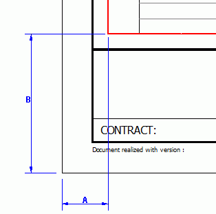

| 基本信息 |
| A X 轴坐标 |
让您可以管理网格块插入点和图框原点 (0.0) 之间在 X 轴上的偏差 A。 |
| B Y 轴坐标 |
让您可以管理网格块插入点和图框原点 (0.0) 之间在 Y 轴上的偏差 B。 |

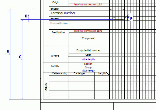

| 名称 |
说明 |
| 基本信息 |
| 点直径 |
让您可以指定表示端子上跳线连接的点的直径 (A)。 |
| 跳线偏移 |
让您可以指定表示跳线的两条线之间的距离 (B)。 |
| 在底部或左侧绘制跳线的距离 |
让您可以定义网格块起点和终点侧的跳线之间的距离 (C)。 |
| 在顶部或右侧绘制跳线的距离 |
让您可以定义网格框起点与起点侧的跳线之间的距离 (D)。 |
