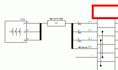

电线与电缆芯
您可以通过该对话框的下半部分管理文字参数(例如字体、大小或显示)以及文字在代表已连接到端子的电线或电缆芯的线路上的位置。在显示画面的上半部分,红色圆点(当您为 X 轴或 Y 轴上的偏移选择了参数时可见)标明了默认的文字插入点(在 X 轴和 Y 轴上的偏移等于 0)。
名称 |
说明 |
基本信息 |
A 电线长度 |
让您可以指定电线表示线的长度 A。 |
B 电缆芯长度 |
让您可以指定电缆芯表示线的长度 B。 |
选项 |
可视化端子针脚 |
如果您想要显示与端子排编辑器中类似的端子针脚,则选择此选项。 |
线颜色 |
让您可以选择端子针脚表示线的颜色。 |
电缆芯长度 |
选择此选项,可将一个端子上连接的所有电缆芯组合,仅向端子连接一个电缆芯。 |
C 与连接点的距离 |
让您可以输入端子与允许将电缆芯组合表示的线路之间的距离。 |

电缆
在端子排图纸中用于代表电缆的一种可自定义的基本符号(电缆标注)。
对话框下半部分的前两个区域显示文本参数(如字体、颜色或大小)以及其定位参数。文本在矩形两条对角线的交点上居中。X 偏移和 Y 偏移参数让您可以控制文本和该点之间的距离
下半部分的第三个区域(电缆标注)让您可以选择放置在基点(矩形两条对角线的交点)上的符号。上面提供了三个图标,用于添加新符号、移除显示的符号和编辑显示的符号。
该符号将被添加到基本符号。要显示您自己的符号,请将基本符号的尺寸设置为 0 并隐藏其文本,以隐藏基本符号。
名称 |
说明 |
基本信息 |
电缆位置 |
让您可以控制用于标记电缆标注的符号相对于将电缆芯聚集在一起的粗线的位置。 置顶参数对应第一根电缆芯,居中参数会将符号放置到粗线的中央,而置底参数会将符号放置于最后一根电缆芯上。
A 标注前的最小距离 |
定义电缆标注矩形与电缆粗线之间的分隔线的长度 A。 |
B 标注宽度 |
定义电缆标注矩形的宽度 B。 |
C 标注高度 |
定义电缆标注矩形的高度 C。 |
D 标注后的最大距离 |
定义位于矩形另一端的表示线的线长 D。 |
下次绘图前的最小电缆芯数 |
让您可以定义图纸上有多少电缆芯时会生成自动分页符。
例如,如果您在此参数中输入 0,如果 SOLIDWORKS Electrical 不能将此电缆的所有电缆芯放置在图纸上,则会将电缆绘制在其他图纸上。
如果您在该参数中输入 3,则 SOLIDWORKS Electrical 会在该图纸上放置三根电缆芯(如果能在不超出图纸限制的情况下放置这些电缆芯),并将其他的电缆芯绘制在其他图纸上。如果图纸上的空间只够绘制两个端子,它就会将该电缆的所有电缆芯放置到新的图纸上。
E 电缆间距离 |
让您可以定义表示电缆 E 的两根粗线之间的距离。 |
电缆线宽 |
让您可以定义对电缆芯进行分组的线宽。如果输入 0,则不应用宽度。 |
