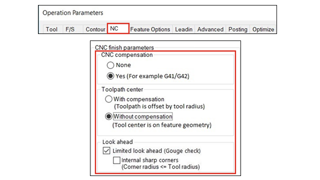

改进了轮廓铣削刀具路径的引入和引出计算
改进了引入引出移动的计算,以便在补偿刀具路径中准确地表示 XY 起点终点
除了保持相同的 XY 起点终点外,SOLIDWORKS CAM 还会自动将刀具半径添加到您为引入引出指定的任何圆弧移动中。
例如,如果您使用直径为 10mm 的刀具,且圆弧引入为 3mm,则计算得出的引入圆弧值为 8mm。在机床上补偿刀具路径时,产生的运动会产生 3mm 的圆弧移动。对于其他类型的引入引出移动,引入线段和引出线段的长度和角度会自动调整。
对于旧零件,您需要重新生成轮廓铣削刀具路径,以便这些更改生效。
