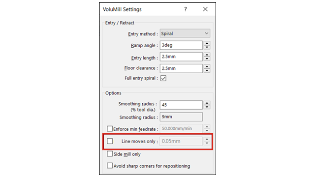

VoluMill 刀具路径中的“仅限直线”选项 您可以使用仅限直线,将大于 90 度的圆弧分割成较小的直线。此选项在 SOLIDWORKS CAM 和技术数据库中的 VoluMill 设置对话框中可用,适用于 2.5 轴和 3 轴 VoluMill 刀具路径。 您可以为此选项指定偏差。此值将圆弧分割为线性移动。 此外,当您在 VoluMill 模块中使用阵列时,您可以在操作参数对话框的 F/S 选项卡中选择一个选项,即将快速移动转换为高进给移动。 父主题SOLIDWORKS CAM 桶形刀具支持 “操作参数”对话框中的“几何图形”选项卡 改进了轮廓铣削刀具路径的引入和引出计算 更新至加工到平均值计算
