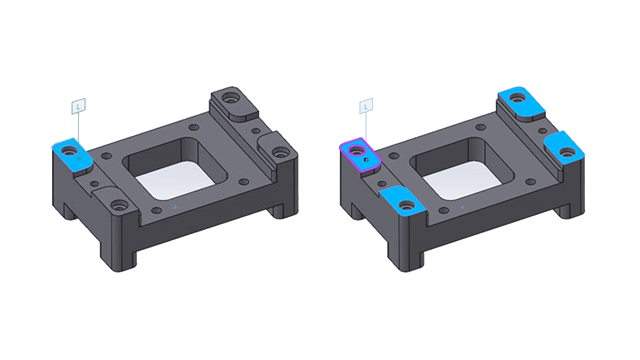

编辑复合特征 您可以在维护注解的同时在现有复合特征上添加或移除面。 您可以编辑复合平面、孔和圆柱。 要编辑复合特征: 在 DimXpertManager 中,右键单击复合特征,然后单击编辑特征。 选择要从复合特征中添加或移除的特征。 要添加面,请选择特征,然后单击确定。 要移除面,请右键单击特征,然后选择删除。 父主题SOLIDWORKS MBD 3D PDF 文件中的注解和尺寸 尺寸延伸线 ISO 公差 - 修改符号 楔形
