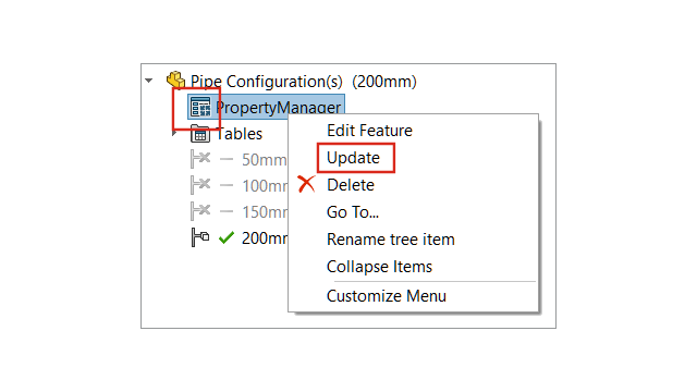

對於使用自訂 PropertyManager 建立多模型組態的模型,在手動新增、刪除或重新命名模型組態後,PropertyManager 圖示會變更為 。以滑鼠右鍵按一下 PropertyManager 時,會顯示更新
若要更新多模型組態模型:
  1. 開啟以自訂 PropertyManager 建立多模型組態的模型。
    使用 Configuration Publisher 來建立自訂 PropertyManager。
  2. ConfigurationManager 標籤中加入模型組態。
    PropertyManager 圖示會變為
  3. 以右鍵按一下 PropertyManager ,然後按一下更新
    按下更新後會開啟、更新與關閉 Excel 設計表格 。PropertyManager 圖示會變為
