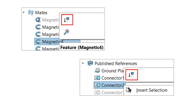

若要抑制磁性結合:
  1. 開啟包含磁性結合的模型。
  2. 在 FeatureManager (特徵管理員) 展開結合 資料夾。
  3. 磁性結合 上按一下滑鼠右鍵,然後按抑制
若要抑制連接點︰
  1. 開啟包含磁性結合的模型。
  2. 在 FeatureManager (特徵管理員) 展開零組件,然後展開發佈的參考
  3. 以滑鼠右鍵按一下連接器 ,然後按下抑制
