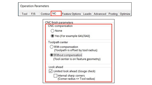

改善輪廓銑削刀具路徑的進刀和退刀計算
進刀退刀移動的計算已經改善,可以補償刀具路徑表示XY 起點終點
除了維持相同 XY 起點終點外,SOLIDWORKS CAM 也可自動將刀具半徑新增到您為進刀退刀指定的任何圓弧移動中。
例如使用 10mm 直徑刀具搭配 3mm 圓弧進刀,計算出的圓弧值為 8mm。當機器上的刀具路徑完成補償時,產生的動作會造成 3mm 弧形移動。若為其他類型的進刀退刀移動,進刀 退刀線段的長度和角度會自動調整。
若為舊版零件,則需重新產生輪廓研磨機工具路徑,才能讓這些變更生效。
