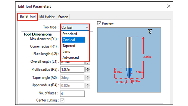

桶工具支援 您可以定義桶工具以產生工具路徑,主要用於 SOLIDWORKS CAM 和技術資料庫中的多軸精加工操作。使用桶工具的優點是可提供更大的接觸區域,進而達到更佳的表面加工。 在操作參數對話方塊中的工具標籤下,您可以選擇標準、圓錐相切、錐形、鏡頭或進階作為桶工具類型。您也可以定義輪廓以建立自訂的桶工具。 上層主題SOLIDWORKS CAM 操作參數對話方塊中的幾何標籤 改善輪廓銑削刀具路徑的進刀和退刀計算 VoluMill 工具路徑中的僅線條選項 加工至平均計算的更新
