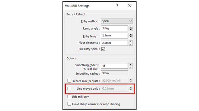

VoluMill 工具路徑中的僅線條選項 您可以使用僅線條選項,將大於 90 度的圓弧分割為較小的線條。SOLIDWORKS CAM 和技術資料庫的 VoluMill 設定對話方塊中提供此選項,並適用於 2.5 軸和 3 軸的 VoluMill 路徑。 您可以為此選項指定一個偏差。此數值會將圓弧分割成直線運動。 此外,當您使用複製排列搭配 VoluMill 模組時,您可以選擇操作參數對話方塊內 F/S 標籤中的轉換快速運動到高速進給運動選項。 上層主題SOLIDWORKS CAM 桶工具支援 操作參數對話方塊中的幾何標籤 改善輪廓銑削刀具路徑的進刀和退刀計算 加工至平均計算的更新
