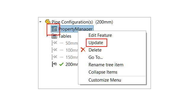

Configuration Publisher: aktualizace modelu s více konfiguracemi
U modelů s více konfiguracemi vytvořenými pomocí uživatelského PropertyManageru se ikona PropertyManager po ručním vložení, odstranění nebo přejmenování konfigurace změní na . Když kliknete pravým tlačítkem na možnost PropertyManager, zobrazí se příkaz Aktualizovat.
Aktualizaci modelu s více konfiguracemi provedete takto:
  1. Otevřete model s více konfiguracemi vytvořenými pomocí uživatelského PropertyManageru.
    Vytvořte pomocí nástroje Configuration Publisher uživatelský PropertyManager.
  2. Na záložce ConfigurationManager přidejte konfiguraci.
    Ikona PropertyManageru se změní na .
  3. Klikněte pravým tlačítkem na položku PropertyManager a vyberte příkaz Aktualizovat.
    Po kliknutí na příkaz Aktualizovat se otevře Konfigurační tabulka Excel , která se pak aktualizuje a znovu zavře. Ikona PropertyManageru se změní na .
