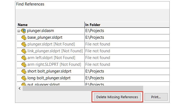

Odstranění chybějících součástí z modelu (2023 SP1)
Všechny chybějící součásti z modelu můžete odstranit v dialogovém okně Najít reference.
V dialogovém okně Odstranit chybějící reference se zobrazuje, když model obsahuje chybějící součásti.
Možnost Odstranit chybějící reference neodstraní chybějící externí reference, jako jsou odvozené díly, zrcadlené díly nebo rozdělené díly.
Odstranění chybějících součástí:
  1. Otevřete model, kterému chybí součásti.
  2. Klikněte na Soubor > Najít odkazy.
    V dialogovém okně Ve složce se pro chybějící součásti zobrazí zpráva Soubor nenalezen.
  3. Klikněte na možnost Odstranit chybějící reference.
    Zobrazí se dialogové okno Potvrdit odstranění.
    Pokud jste v dialogovém okně Potvrdit odstranění vybrali možnost Příště nezobrazovat, dialogové okno se neotevře a chybějící součásti se odstraní po kliknutí na možnost Odstranit chybějící reference.
    Dialogové okno zobrazíte kliknutím na položku Nástroje > Možnosti a pod položkou Zprávy/chyby/upozornění klikněte na možnost Zrušené zprávy. Vymažte nastavení Opravdu chcete odstranit následující položky?.
  4. V dialogovém okně Potvrdit odstranění kliknutím na možnost Ano všem odstraňte všechny chybějící součásti.
