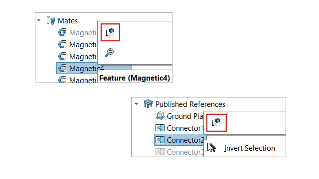

Magnetickou vazbu potlačíte takto:
  1. Otevřete model, který obsahuje magnetické vazby.
  2. Ve stromu FeatureManager rozbalte složku Vazby .
  3. Klikněte pravým tlačítkem na možnost Magnetická vazba a vyberte příkaz Potlačit .
Připojovací bod potlačíte takto:
  2. Rozbalte součást ve stromu FeatureManager a poté rozbalte položku Publikované odkazy .
  3. Klikněte pravým tlačítkem na položku Spojka a vyberte příkaz Potlačit .
