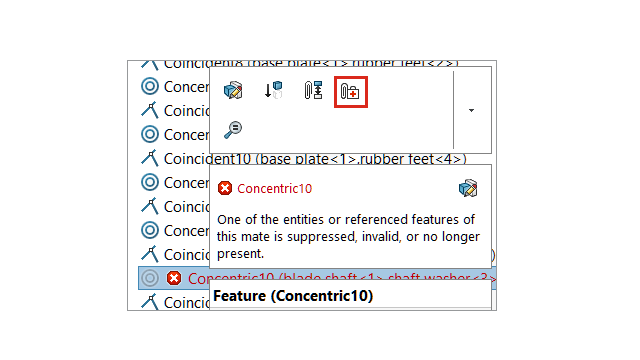

Software umožňuje opravovat chybějící reference vazeb u odkazů na plochy, hrany, roviny, osy a body.
Software SOLIDWORKS® opraví chybějící referenci součásti tak, že vybere referenci na součásti, která je ve stejném umístění a orientaci jako chybějící reference.
Jestliže model obsahuje více chybějících referencí vazeb, klikněte pravým tlačítkem na složku Vazby a vyberte příkaz Automaticky opravit .
Postup opravy chybějící reference vazby:
  1. Otevřete model, který obsahuje chybu vazby.
  2. Klikněte pravým tlačítkem na vazbu a v místní nabídce vazby vyberte příkaz Automaticky opravit .
    Nemůže-li software SOLIDWORKS chybu opravit, budete vyzváni, abyste vazbu vyřešili ručně.
