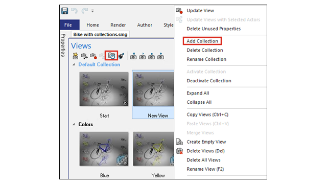

Vytváření kolekcí pohledů
V podokně Pohledy můžete spravovat a organizovat pohledy do kolekcí.
Dále můžete:
  • Přetáhnout pohledy do kolekce
  • Rozbalit nebo sbalit kolekce
  • Přejmenovat kolekce
  • Aktivovat nebo deaktivovat kolekce
  • Odstranit pohledy kolekce
Kolekci pohledů můžete v podokně Pohledy vytvořit následovně:
  • Klikněte v podokně Pohledy na možnost Vytvořit kolekci pohledů .
  • Klikněte pravým tlačítkem na pohled a vyberte příkaz Přidat kolekci.
Viz Nápověda pro Composer: Práce s pohledy > Kolekce pohledůPráce s levými podokny > Podokno Pohledy.
