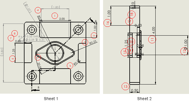

Ve výkresech s více listy můžete určit listy, na které chcete přidat pozice, tj. nepřidávat pozice na všechny listy.
V PropertyManageru Vytvořit kontrolní projekt v části Listy můžete vybrat možnost Zahrnout vše nebo určit požadované listy. S aktivní volbou Zahrnout vše budou pozice vloženy na všechny listy. Když vyberete listy, můžete určit jednotlivé listy ve výkresu pro vložení pozic v kontrolní zprávě. Dále můžete určit sekvenci pozic. Sekvenci pozic můžete definovat pomocí nástroje Sekvence pozic
nebo jejím zadáním v nastavení Sekvence/počáteční hodnota.
Chcete-li přidat pozice na dva či více listů následujících za sebou, vyberte v nastavení Sekvence/počáteční hodnota možnost Pokračovat z předchozího listu.
