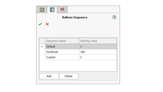

Sekvence pozic Pomocí nástroje Sekvence pozic můžete definovat pořadí číslování pozic ve výkresech s více listy. Klikněte v doplňku SOLIDWORKS Inspection na možnost Sekvence pozic (panel nástrojů SOLIDWORKS Inspection) a zadejte možnosti v PropertyManageru. Obsah PropertyManager Sekvence pozic Nadřazené témaDoplňkový modul SOLIDWORKS Inspection
