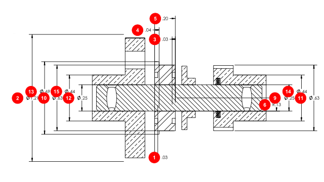

L'outil Extraction automatique applique automatiquement des repères aux caractéristiques des fichiers PDF, ce qui réduit le temps et les efforts nécessaires pour ajouter des repères aux fichiers PDF.
Extraction automatique utilise une technique d'apprentissage automatique pour localiser les positions et les types d'annotations, puis y ajoute des repères. Vous pouvez également utiliser cet outil pour appliquer automatiquement des repères aux fichiers de CAO. L'outil Extraction automatique remplace l'outil Extraction intelligente.
Dans un fichier PDF, sur le ruban Document, cliquez sur Extraction automatique . Extraction automatique ne prend pas en charge les notes ou les symboles de soudure.
