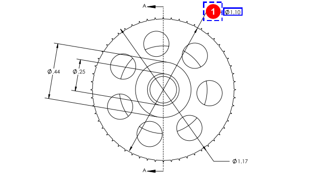

L'outil Extraction manuelle remplace l'outil d'édition de reconnaissance optique des caractères (OCR). Il a été simplifié pour accélérer l'extraction manuelle des annotations à insérer dans le repère.
Pour créer manuellement des repères dans les fichiers PDF :
- Dans SOLIDWORKS Inspection Standalone, cliquez sur Nouveau
- Dans la boîte de dialogue Modèle de projet, sélectionnez un modèle et cliquez sur
- Dans la boîte de dialogue Ouvrir un fichier CAO/PDF, sélectionnez un fichier PDF et cliquez sur Ouvrir.
- Cliquez sur Extraction manuelle
(ruban Document) et sélectionnez le type d'annotation à insérer dans le repère :
- Cotation
- Tolérances géométriques
- Note
- Etat de surface
- Soudure
- Autre. Inclut des annotations telles que la température, le couple et la résistance électrique.
- Dans le fichier PDF, sélectionnez une annotation du type que vous avez sélectionné à l'étape précédente.
- Dans le PropertyManager Propriétés/Préférences, sous Général, Inspection, Repérage, Personnalisé, saisissez des valeurs pour les données restantes de l'annotation.
